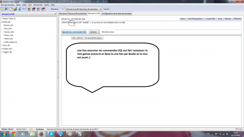

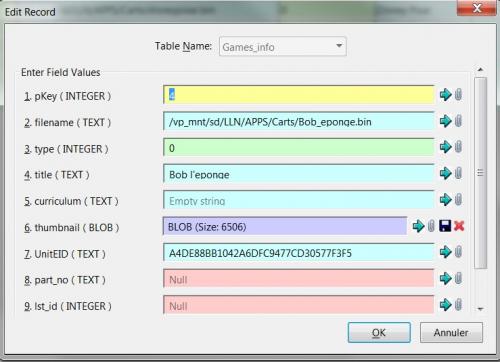

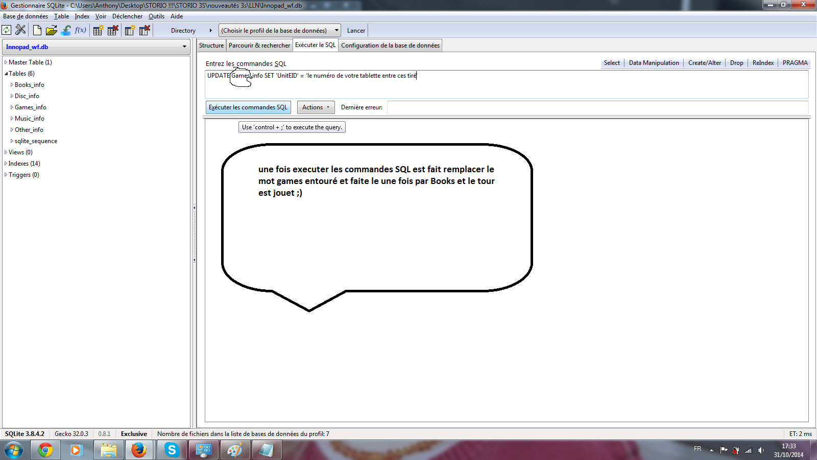

Voila je me suis lancé pour flasher la storio 3 S de ma fille et j'éprouve quelques difficultés !
Tout se passe bien jusqu'à l'étape 7, j'arrive à mettre des jeux flash mais impossible de jouer aux jeux CARTS.
Ils apparaissent sur la tablette avec l'icone mais quand je lance le jeu, après un temps de chargement ca revient à la page jeux.
Si une âme charitable peut me venir en aide, ca fait une paire de jour que je suis dessus et je commence à perdre patience !

Bonjour à tous,
J'ai moi aussi le même soucis.
Le flash s'est déroulé correctement, tous les jeux sont présents mais quand j'en lance un il y a un temps de chargement et ça revient au lancement des jeux.
Je ne sais plus quoi faire, je suis en train de devenir folle !
Merci

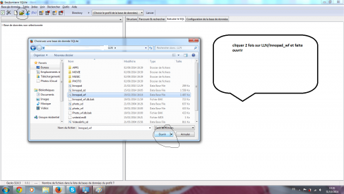

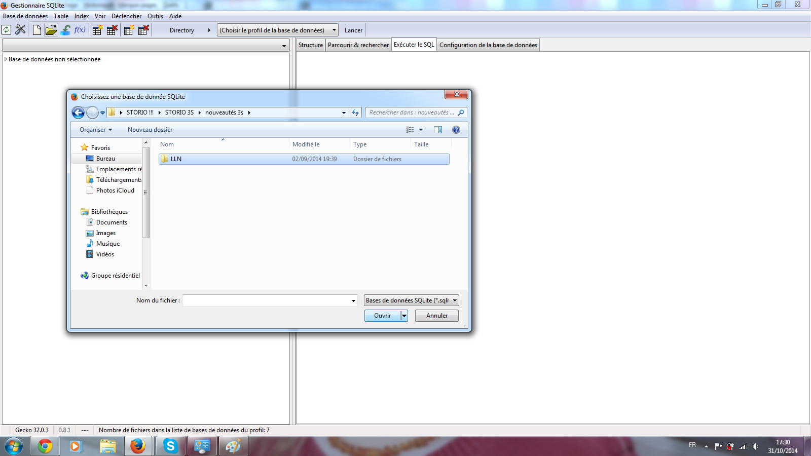

Merci Psiko pour ta réponse, mais j'ai toujours le même soucis.
Le jeu se lance mais revient au menu Carts.
J'ai fait toutes les modifs via Sqlite mais je ne trouve pas. Les jeux Flash dans le menu Games fonctionnent sans probleme.

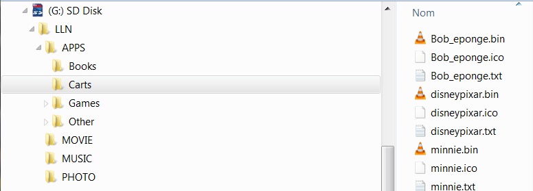

bonjour,
j'ai résolu mon problème je ne sais pas si ma question avait été postée par contre j'ai tous les jeux flash d'explora park de myassishide que je remercie d'ailleurs par contre je ne sais pas comment faire pour les ajouter sur ma carte sd car se sont des dossiers avec plusieurs fichiers.
En plus je rencontre un problème avec l'utilisation d'autodb j'ajoute correctement le fichier bin et le ficher txt auto db a été au préalable bien modifié sauf que lorsque je le lance il montre bien les nouveaux jeux mais ceux ci n'apparaissent pas sur la console je ne comprends rien.
Merci pour votre aide
