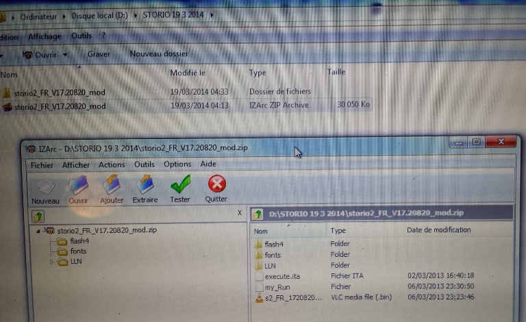

Bonjour à tous, Monsieur N et Monsieur davbarr.
Après avoir lu, pour vérifier que la réponse n'a pas déjà été postée...me voici avec le roman demandé.
Je rencontre le même souci que Mr N,
- J'ai une STORIO 2, firmware 17.20820, fonctionnant uniquement sur secteur (pas de piles lors du test)
- ai acheté une micro SD HC 16Go, ai un adaptateur micro SD Kingston
- matériel : ordi portable et un ordi bureau (détail qui aura son importance...GRRR)
- J'ai suivi le même tuto que détaillé plus haut
Ainsi débute l'aventure :
- lecture du tuto http://spiffy360.com/forum/thread-1248.html (le même)
- après avoir vérifié mon firmware, je formate la micro SD sur l'ordi portable, qui me dit SD protégé en écriture. Je décide donc de le faire sur ordi bureau.
- en même temps, j'essaie d'accéder au lien http://ge.tt/6mQCzJa/v/0, (qui ne s'ouvre pas sur mon portable à cause de Comodo, je fais donc la manip sur l'ordi bureau)
- une fois le lien et contenu uploaded sur ma micro SD, j'essaie d'extraire avec IzARC
- J'ai tout sauf(et oui, il en faut) que je n'ai pas l'icône de VLC pour le fichier qui apparaît . J'ai dans IZARC (partie gauche) un icône de CASQUE Audio nommé Confusedd_FR_1720820_mob.bin
- J'ouvre ce fichier "Casque", à l'intérieur se trouvent les dossiers : flash4 -fonts-LLN-execute.ita-my_Run - et un dossier BIN Archive (logo) de 19,697,664 - compressé 19,595,194 -ratio % - CRC AB04523C
- du coup, comme impossible d'en extraire une vidéo et le même icône que dans le tuto, je renomme mon fichier "Casque" ainsi : onglet IZARC - FICHIER - Renommer l'archive - je sélectionne le programme VLC et l'icône se transforme en VLC, mais il a tjs les m^mes propriétés, c'est un fichier VLC media file.bin
- je me rends compte que le poids contenu est différent de celui du tuto et que je n'ai pas de vidéo en contenu
...message de VLC quand je veux ouvrir l'icône VLC :
"Pas de décodeur approprié pour le format:
VLC ne supporte probablement pas le format audio ou vidéo « undf ». Malheureusement il n'y a rien à faire."
Je décide de tester la SD dans la storio2 et là, comme Mr N, elle n'apparaît ni dans Téléchargements, ni dans Jeux...j'ai cherché partout
- je change donc de micro SD,d'adaptateur, de pc pour recommencer la manip...rien, pas de : execute, ni image Angry Birds
- - - j'aimerai joindre des photos pour que vous puissiez voir...COMMENT FAIRE
- Au final, j'ôte- je remets SD-j'éteins-j'allume ...1H de sommeil perdu !
C'est un cadeau pour ma fille, cela m'a donc rassuré de voir que la storio n'a rien...apparemment même pas flashée...GRRR
Quelqu'un comprend mon roman,et pourrait m'aider ?
Merci, je donnerai toutes autres précisions
BONNE JOURNEE

#19
L'icône VLC n'a aucune importance...
c'est simplement parce que mon ordinateur associe les fichiers .bin avec ce logiciel...
ce fichier bin n'est pas un fichier video, c'est le firmware et il ne faut donc en aucun cas modifier ses propriétés
1. mettre la console à jour avec l'explor@park
2. verifier apres mise à jour que la version est 44.30321
3. suivre ce tuto: http://spiffyhacks.harmonypogo.com/thread-19.html
4. prendre ce firmware modifié http://www62.zippyshare.com/v/73109945/file.html
5. l'enregistrer sur son pc
6. le décompresser
7. mettre tous les fichiers sur une carte sd vierge pour obtenir ça:
[Image: asfu.png]
